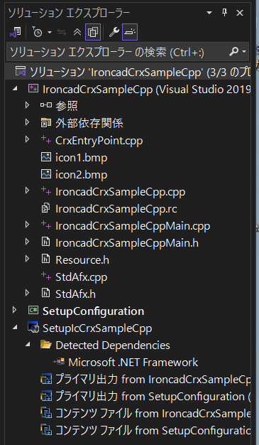

CAXA DRAFT用のアドイン有難うございます。CAXA DRAFTの風船のカスタマイズを行いたくて何んか情報ないかなーって思ってました。
CRX開発環境の構築(C++) Visual Studio2022で多分言われたと売りにセットアップしたと思うのですが・・・ビルドが完全に終わらない感じです
。以下は出力ウィンドーの表示です。添付はソリューションエクスプローラーの画像です。

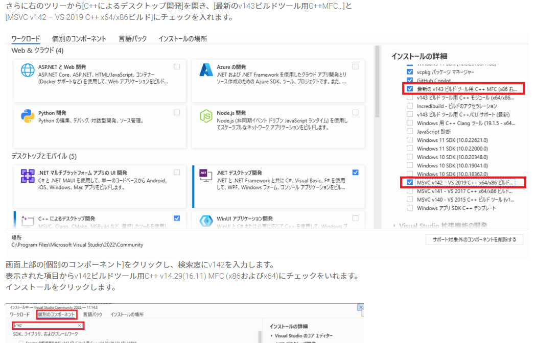

2025年7月22日 at 5:37 PM #1755もう1点確認していただきたいのが、開発環境の構築です。
今日新しい環境を作って確認していたのですが、以下が漏れていたので追加しました。

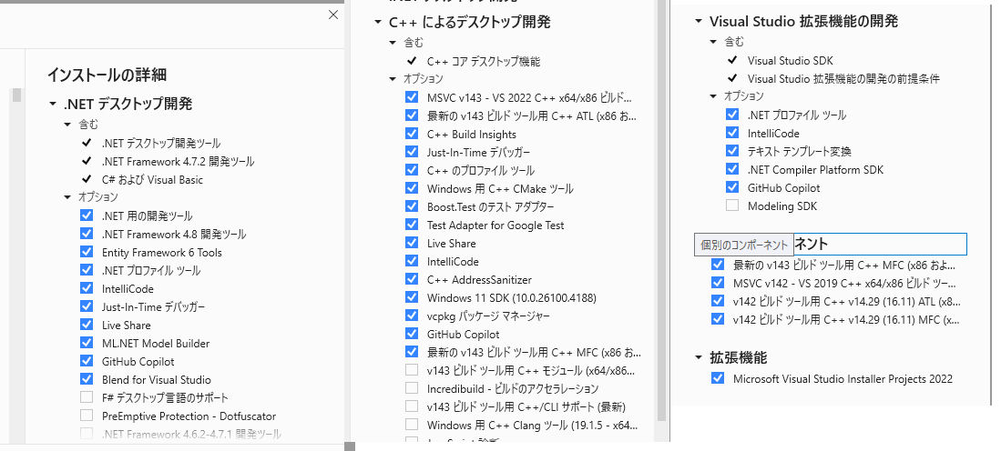

2025年7月26日 at 9:55 AM #1758IRONCAD2024の入っていない会社のパソコン(W11PRO)でビルドしたときの出力結果が7/22のでしたが、それ以外のはironcad2024のイントールされたパソコン(W11HOME)でビルドに失敗しています。ちなみに当初できていた会社のパソコンもビルドに失敗しています。
ironcad2024がインストールされてるのが要件に入るのかは不明ですが・・・
proとhomeで結果が異なるのかも不明ですが・・・開発環境で父子臆していた部分を追加してみました。添付画像
色々試してみた状況として
2025年7月26日 at 10:16 AM #1760#1758 ブラウザーがおかしくなって変なところで送信してしまいましたので書き直します。
proとhomeで結果が異なるのかも不明ですが・・・開発環境で足りなかった部分も追加してみました。添付画像
色々試してみた状況としてだいたい同じ状況になっています。プロジェクトは都度zipファイルを解凍後にテストしています。
