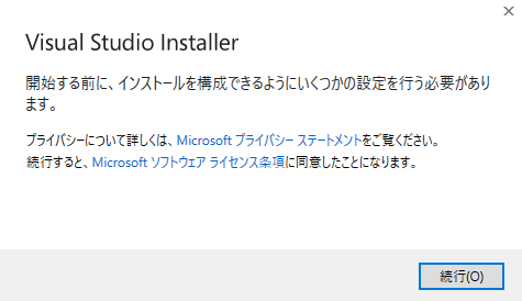

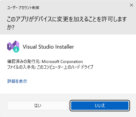

VisualStudio2022 Communityのインストーラを起動します。
はいをクリックします。
続行をクリックします。

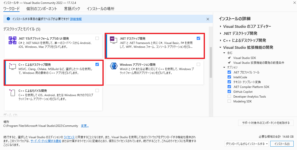

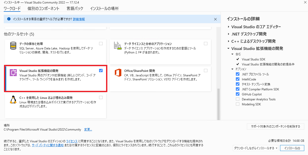

インストールする項目に [.NET デスクトップ開発] [C++によるデスクトップ開発] [Visual Studio拡張機能の開発] の3つにチェックが入っていることを確認します。

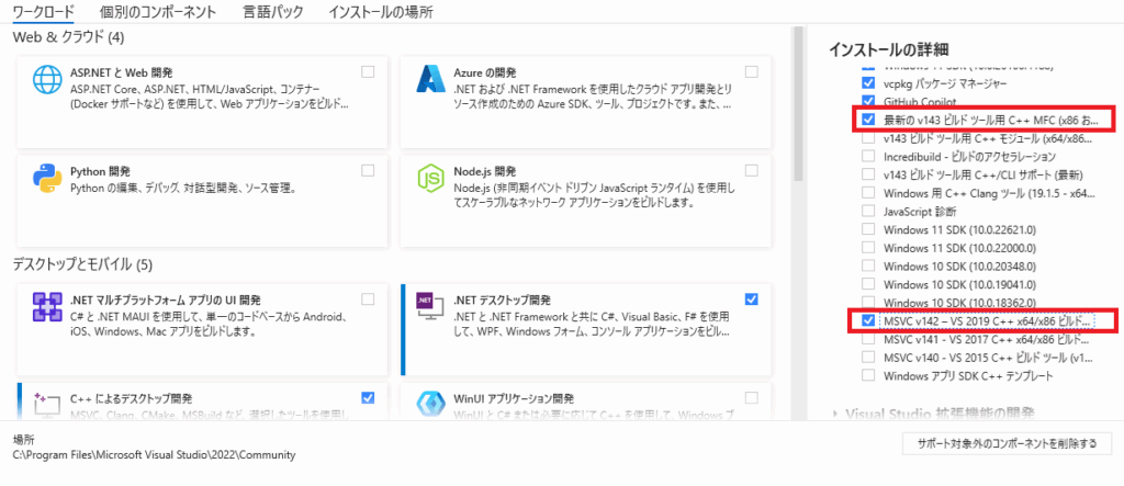

さらに右のツリーから[C++によるデスクトップ開発]を開き、[最新のv143ビルドツール用C++MFC…]と
[MSVC v142 – VS 2019 C++ x64/x86ビルド]にチェックを入れます。

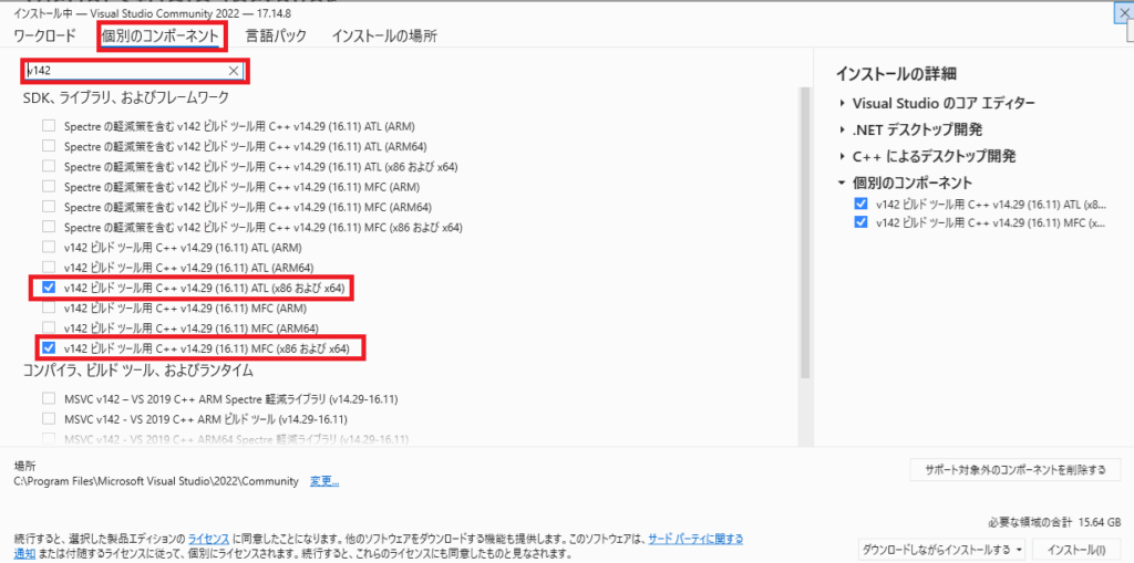

画面上部の[個別のコンポーネント]をクリックし、検索窓にv142を入力します。
表示された項目からv142ビルドツール用C++ v14.29(16.11) MFC (x86およびx64)にチェックをいれます。

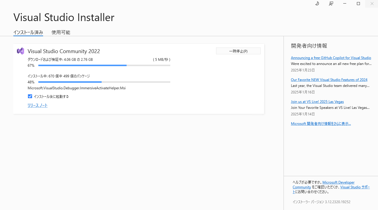

インストールをクリックします。
インストール行います。(ソフトウェアがWeb経由で取得されるため時間がかかります)

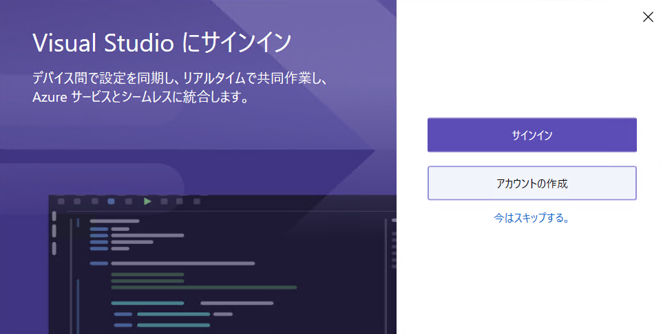

今はスキップする。をクリックします。

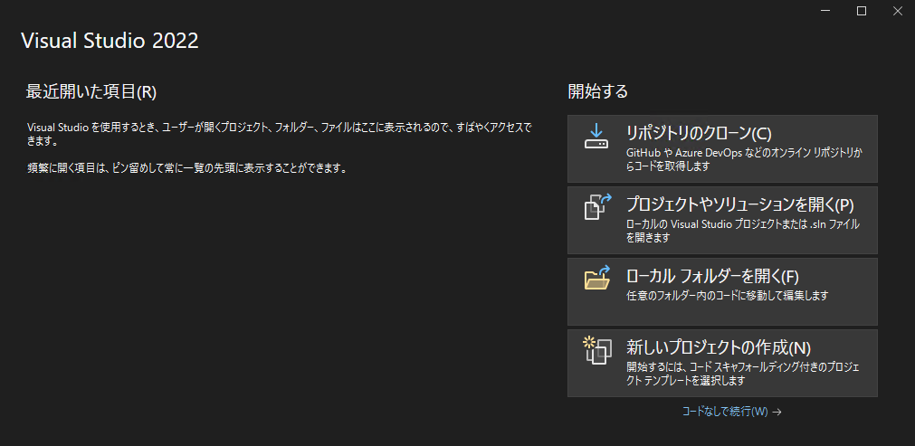

好みの配色を選択してVisual Studioの開始をクリックします。
インストールが完了しました。
