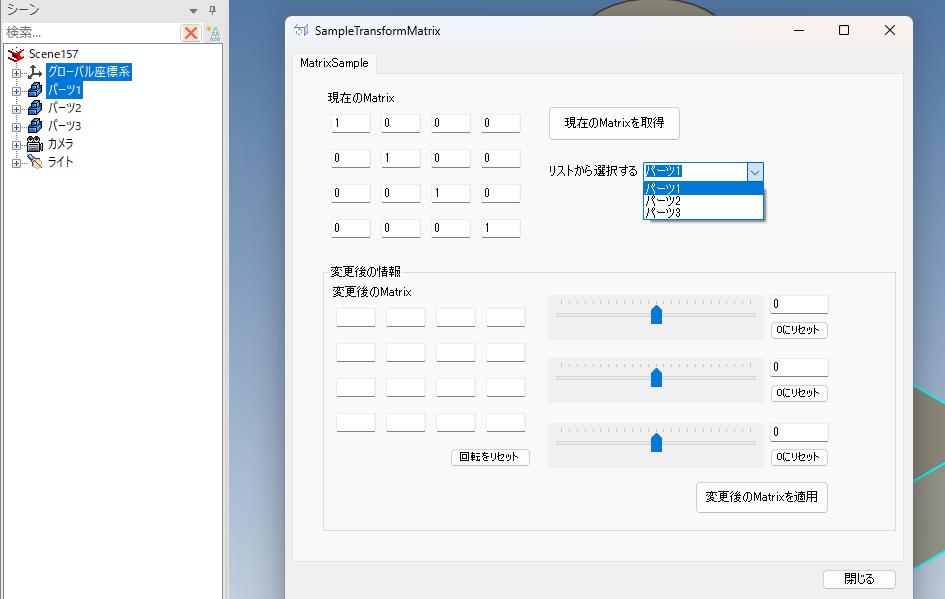

                        名前からツリーを選択するには、シーンブラウザ(ツリー)をすべて検索して
                        IZElementを特定します。
                        IZElementが特定されたらSelectionManagerで選択することが可能です。
                        ちょっと説明が難しいのでサンプルを追加しました。
                        こちらは一度シーンブラウザ(ツリー)すべてリスト化したものから選択できるようにしたものです。
                        こちら参考になりませんでしょうか?
                        https://github.com/ic-jp-community/ironcad-addin-sample-cs/releases/tag/v0.0.0.5

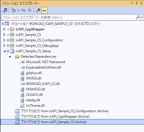

                                  IRONCAD2024から推奨のVisualStudioが2022に変更になっております。
                                  また、サンプルのビルド時はソリューションの設定をDebug|x64
                                  icAPI_Sample_CS_SetupのUxTheme.dllは除外に設定してください。
                                  よろしくお願いいたします。
