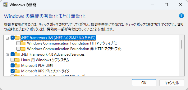

              in reply to: icAPIの開発に関する質問 #1656
              soushi.maki
              Participant
                2台のパソコンで試してみました。どちらもWindows11 でVisualSTUDIO2015 Communityです。
                Release0.0.0.4 リビルド 問題なし インストール完了
                Release0.0.0.5 リビルド 問題なし インストール不可
                2台とも同じ結果でした。
                .Net Framework3.5は添付のようにインストールされていました。
                下のHTTPアクティブ化と非HTTPアクティブ化は両方チェックして試してみましたが残念ながら
                最後に 「 Error1001 install utllib.dll Unknown error」が出ます。
                VisualStudio2022をインストールしてみようかと思っています。

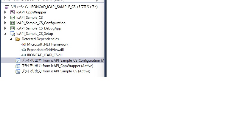

                in reply to: icAPIの開発に関する質問 #1653
                soushi.maki
                Participant
                  早々の回答ありがとうございます。
                  VisualStudio2015 Communityでビルドは問題なく進むのですがsetupを起動すると
                  関係ないかもしれませんが0.004の時に「icAPI_Sample_CS_SetupのUxTheme.dllは除外」
                  は除外とありますが、 icAPI_Sample_CS_Setupの下は添付図のようになってました?
