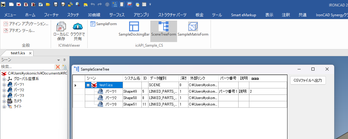

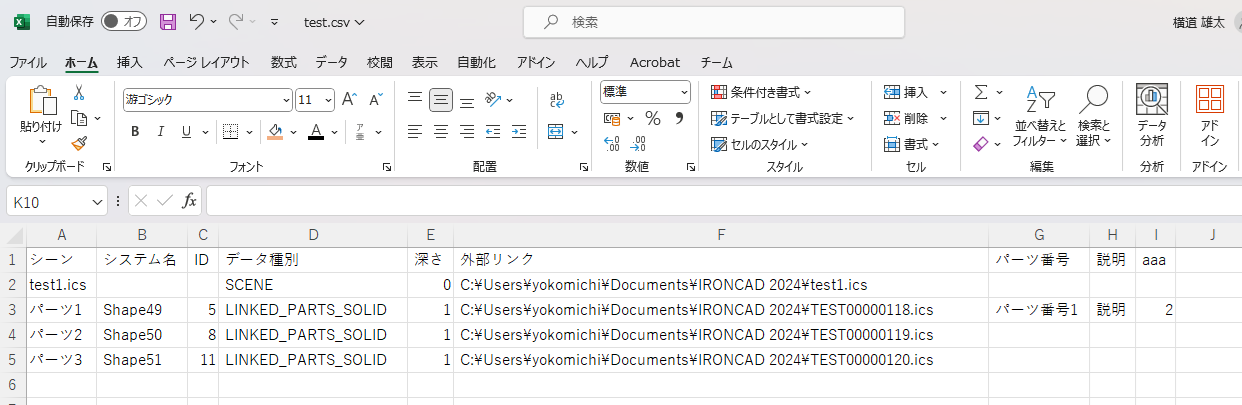

最初は取っ付き難いと思いますので、公開しているC#のサンプルプログラムに パーツ名やカスタムプロパティの値を取得する機能を追加しました。 CSVでの出力機能も追加しています。
こちらをベース(ご参考)にされるのが一番早いかと思います。 まずはサンプルをソースコードからVisualStudioでビルドしてみてIRONCADで動かしてみてください。 https://github.com/ic-jp-community/ironcad-addin-sample-cs/releases/tag/v0.0.0.4

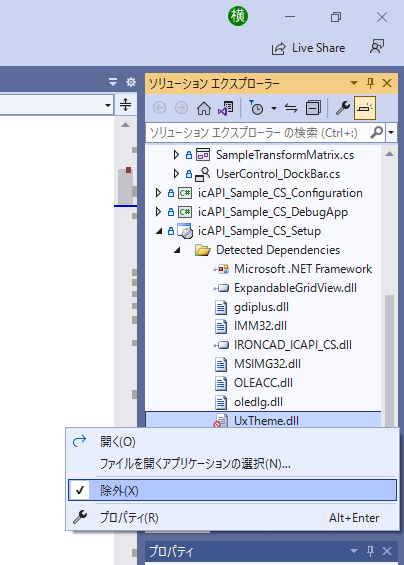

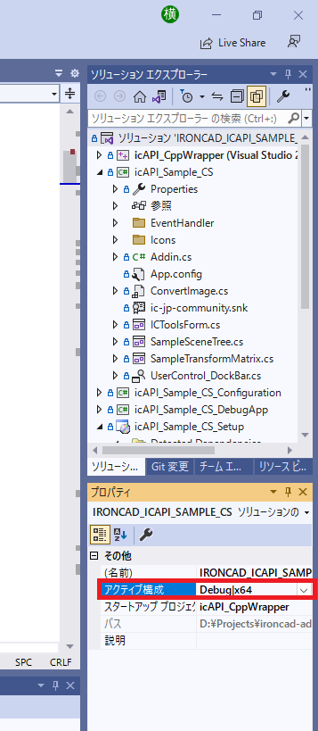

IRONCAD2024から推奨のVisualStudioが2022に変更になっております。 また、サンプルのビルド時はソリューションの設定をDebug|x64 icAPI_Sample_CS_SetupのUxTheme.dllは除外に設定してください。 よろしくお願いいたします。

サンプルをビルドしてアドインで動作確認出来ました。
ひとまずはこのサンプルのコードを追って内容を確認してみたいと思います。
