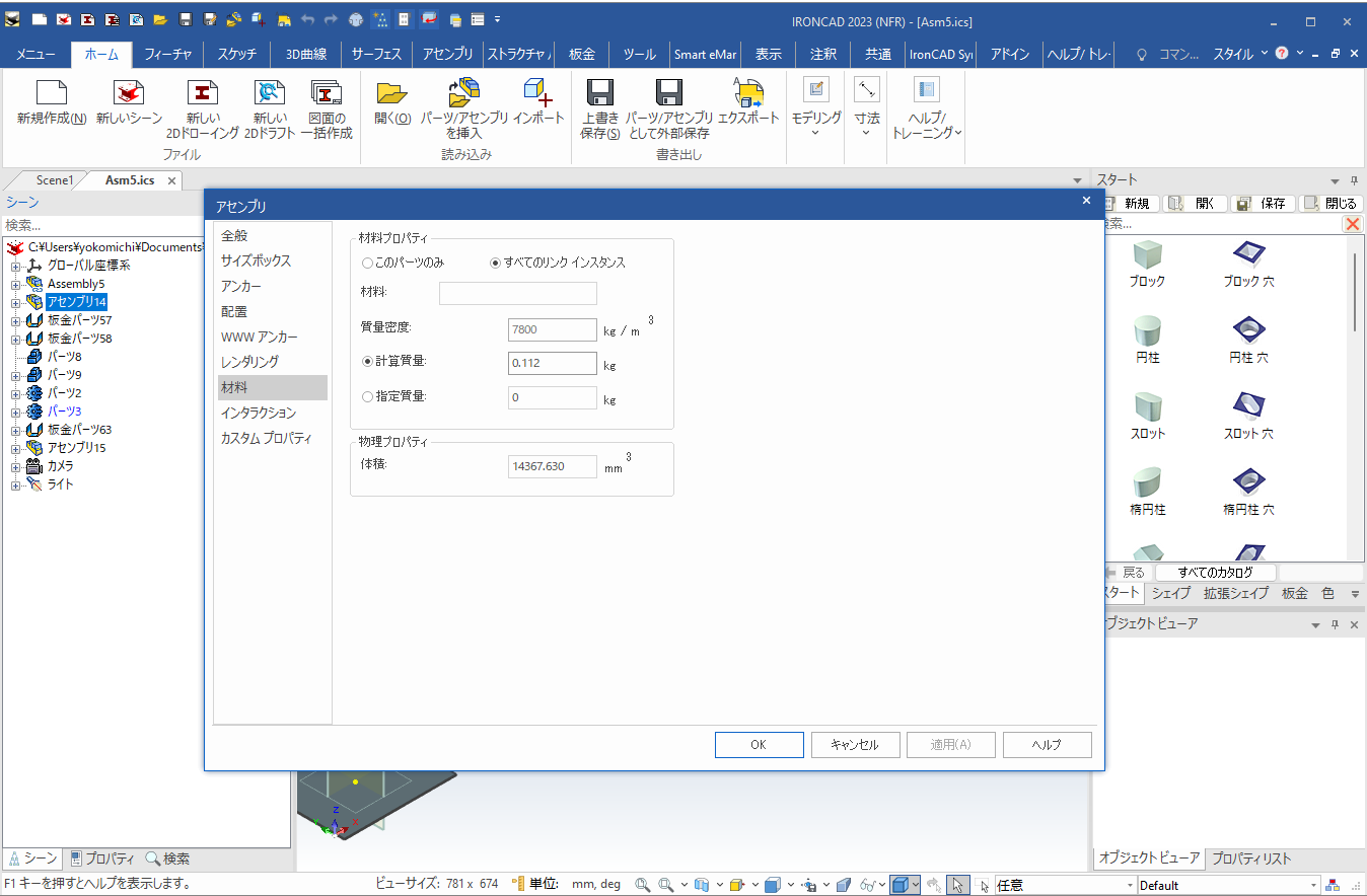

      2点質問があるのですが、
      『計算質量』→表示のみ
      『指定質量』→表示のみ
      の項目は[プロパティ]-[材料]の[計算質量][指定質量]の値を一覧で
      表示してほしいということでよろしいでしょうか?

        『[プロパティ]-[材料]の[計算質量][指定質量]の値を一覧で表示』の認識で合っています。
        最終的な機械(機構)のアセンブリ質量は下層のパーツ達からなる計算値になるはずですが
        たまにパーツの質量情報がエラーになることがあり、パーツが大量にあるアセンブリの場合だとそのエラーパーツを探し当てるのに苦労しています。
        質量がエラーや0になっているパーツを見つけやすくするための一覧化要望です。
        見つけたエラーパーツは再度材質情報をカタログからドラッグ&ドロップ or 購入部品の場合は手入力します。
        Elementマネージャ上では一斉に質量情報の書き換えは想定していないため『表示』だけの要望です。
        ご検討のほどよろしくお願いいたします。
