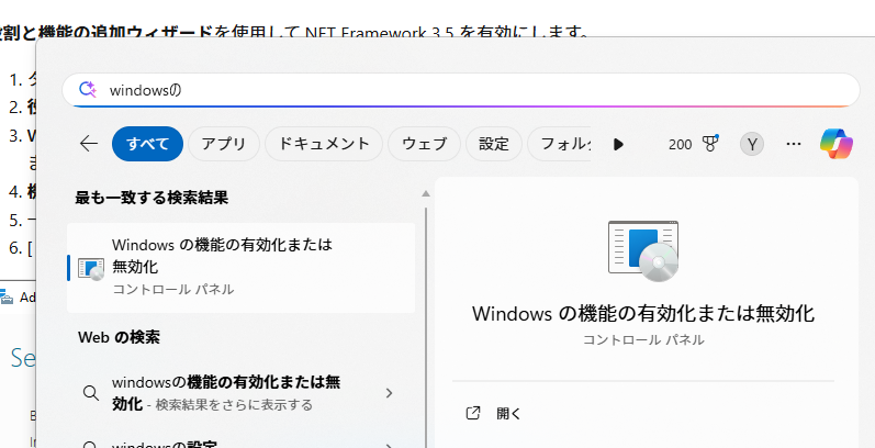

                    2台のパソコンで試してみました。どちらもWindows11 でVisualSTUDIO2015 Communityです。
                    Release0.0.0.4 リビルド 問題なし インストール完了
                    Release0.0.0.5 リビルド 問題なし インストール不可
                    2台とも同じ結果でした。
                    .Net Framework3.5は添付のようにインストールされていました。
                    下のHTTPアクティブ化と非HTTPアクティブ化は両方チェックして試してみましたが残念ながら
                    最後に 「 Error1001 install utllib.dll Unknown error」が出ます。
                    VisualStudio2022をインストールしてみようかと思っています。
