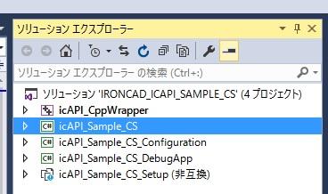

      icAPIの開発に関する質問でさんざんお世話になってソウシです。Windows10HOME 21H2のクリーンインストールして
      Microsoft Visual Studio Community 2015
      Version 14.0.25420.1 D14REL
      Microsoft .NET Framework
      Version 4.8.09037
      インストールされているバージョン:Community
      Visual Basic 2015 00322-20000-00000-AA007
      Microsoft Visual Basic 2015
      Visual C# 2015 00322-20000-00000-AA007
      Microsoft Visual C# 2015
      Visual C++ 2015 00322-20000-00000-AA007
      Microsoft Visual C++ 2015
      Application Insights Tools for Visual Studio のパッケージ 7.0.20622.1
      ASP.NET and Web Tools 2015.1 (Beta8) 14.1.11107.0
      ASP.NET Web Frameworks and Tools 2013 5.2.40314.0
      For additional information, visit http://www.asp.net/
      Common Azure Tools 1.8
      Azure Mobile Services および Microsoft Azure Tools で使用する共通サービスを提供します。
      JavaScript プロジェクト システム 2.0
      JavaScript 言語サービス 2.0
      JavaScript 言語サービス
      Microsoft Azure Mobile Services Tools 1.4
      NuGet パッケージ マネージャー 3.4.4
      Visual Studio 内の NuGet パッケージ マネージャー。NuGet の詳細については、http://docs.nuget.org/ にアクセスしてください。
      PreEmptive Analytics Visualizer 1.2
      Microsoft Visual Studio extension to visualize aggregated summaries from the PreEmptive Analytics product.
      SQL Server Data Tools 14.0.50616.0
      Microsoft SQL Server Data Tools
      をインストールしたのですがIRONCAD_ICAPI_SAMPLE_CS.slnを読み込んだところ
      とSetupのみ(非互換)と表示されてしまいます。
      ビルドすると
      ========== すべてリビルド: 4 正常終了、0 失敗、0 スキップ ==========
      上から4個のビルドはできているようです。
      なんとかSetupを読み込むことはできないでしょうか?
      ちなみにicAPI_Sample_CS_SetupのフォルダーにはicAPI_Sample_CS_Setup.vdprojしかいませんが、もしかしてダウンロードの操作を間違えてますか?

          すいません。#1337を見ていませんでした。無事すべてビルドできました。
