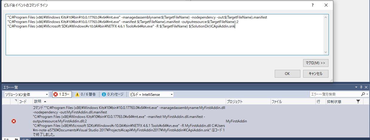

                VISUAL STUDIO 2017 EXPRESS for DESKTOPでエラー出てました。
                重大度レベル コード 説明 プロジェクト ファイル 行 抑制状態
                エラー コマンド “”C:\Program Files (x86)\Windows Kits\8.1\bin\x86\mt.exe” -manifest C:\Users\m-note-a5750\source\repos\ICAPI\Samples\C#\MyFirstAddin\MyFirstAddin.dll.manifest -outputresource:MyFirstAddin.dll;2
                “C:\Program Files (x86)\Microsoft SDKs\Windows\v8.1A\bin\NETFX 4.5.1 Tools\sn.exe” -R MyFirstAddin.dll “C:\Users\m-note-a5750\source\repos\ICAPI\Samples\C#\MyFirstAddin\ICApiAddin.snk”
                ” はコード 9009 で終了しました。 MyFirstAddin
                エラー出ててもMyFirstAddin.dllってできるんですね。

                  solutionの設定はdebug|x64で正しいです。(IRONCADは64bitのdllしか読み込めなかったと思います。)
                  コマンドプロンプトがx64用でなくx86用で実行していないでしょうか?
                  (私の環境でx64用(左)/x86用(右)コマンドプロンプトの実行結果だとsoushi.makiさんと同じようなエラーになります。)
                  もう一つの重大度レベルのエラーはプロジェクトのビルド後の設定を以下のように書き換えてみてください。
                  (10.0.22000.0は環境によって変わりますのでC:\Program Files (x86)\Windows Kits\10\binの中を見てパスを変更してみてください)
                  “C:\Program Files (x86)\Windows Kits\10\bin\10.0.22000.0\x64\mt.exe” -managedassemblyname:$(TargetFileName) -nodependency -out:$(TargetFileName).manifest
                  “C:\Program Files (x86)\Windows Kits\10\bin\10.0.22000.0\x64\mt.exe” -manifest $(TargetFileName).manifest -outputresource:$(TargetFileName);2
                  “C:\Program Files (x86)\Microsoft SDKs\Windows\v10.0A\bin\NETFX 4.6.1 Tools\x64\sn.exe” -R $(TargetFileName) “$(SolutionDir)ICApiAddin.snk”

                    エラーは
                    “C:\Program Files (x86)\Windows Kits\10\bin\10.0.17763.0\x64\mt.exe” -managedassemblyname:$(TargetFileName) -nodependency -out:$(TargetFileName).manifest
                    “C:\Program Files (x86)\Windows Kits\10\bin\10.0.17763.0\x64\mt.exe” -manifest $(TargetFileName).manifest -outputresource:$(TargetFileName);2
                    書き直したらエラー番号が変わりました。
                    エラー
                    ““C:\Program Files (x86)\Windows Kits\10\bin\10.0.17763.0\x64\mt.exe” -managedassemblyname:MyFirstAddin.dll -nodependency -out:MyFirstAddin.dll.manifest
                    “C:\Program Files (x86)\Windows Kits\10\bin\10.0.17763.0\x64\mt.exe” -manifest MyFirstAddin.dll.manifest -outputresource:MyFirstAddin.dll;2
                    “C:\Program Files (x86)\Microsoft SDKs\Windows\v10.0A\bin\NETFX 4.6.1 Tools\x64\sn.exe” -R MyFirstAddin.dll “C:\Users\m-note-a5750\Documents\Visual Studio 2017\Projects\icapi\MyFirstAddin\ICApiAddin.snk””
                    はコード 123 で終了しました。

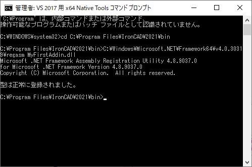

                    もう一点 regasm MyFirstAddin.dll のほうは
                    VS2017用x64 Native toolコマンド
                    VS2017用X64_X86 Crossコマンド
                    VS2017用X86_X64 Crossコマンド
                    x86 Native Tools Command Prompt
                    の全てを試してみたのですが残念ながら全て
                    「有効な .NET アセンブリではないため、読み込めませんでした。」
                    となってしまいました。

                      regasmはvs2017だとパスが通っていないせいか直接Regasm.exeを指定しないといけないようでした。
                      Regasm.exeもx86用とx64用があり、添付ファイルのコマンドプロンプトの画像のようなパスのRegasm.exeを使用しています。
                      (C:\Windows\Microsoft.NET\Framework64\v4.0.30319\RegAsm.exe)

                        VS2017用 x64NativeTools コマンドプロンプトを管理者で起動
                        cd C:\Program Files\IronCAD\2021\bin
                        C:\Windows\Microsoft.NET\Framework64\v4.0.30319\regasm MyFirstAddin.dll
                        ビルド後のエラーはエラー番号は1に変わりました。
                        “C:\Program Files (x86)\Microsoft SDKs\Windows\v10.0A\bin\NETFX 4.6.1 Tools\x64\sn.exe” -R MyFirstAddin.dll C:\Users\m-note-a5750\Documents\Visual Studio 2017\Projects\icapi\MyFirstAddin2017\MyFirstAddin\ICApiAddin.snk”
                        はコード 1 で終了しました。
                        ビルド後の”MT.EXE、SN.EXE”はMyFirstAddin.dllに変更を及ぼすわけではない感じですか?

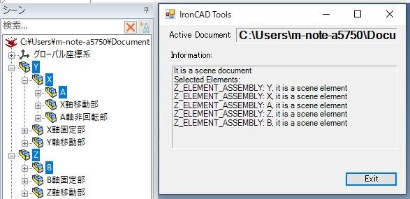

                        IRONCADを起動したところ
                        MyFirstAddinの画面も正常に動作している感じです。
                        ありがとうございました。
                        ちなみに上記画面のxyz(直線軸)AB(回転軸)をアドイン経由で動かそうと考えています。
                        作りたいアドインとしては単独のアプリから環境変数に
                        ICMOVE(X)=PL,PW,PH,BL,BW,BH,BA
                        ICMOVE(Y)=PL,PW,PH,BL,BW,BH,BA
                        ICMOVE(Z)=PL,PW,PH,BL,BW,BH,BA
                        ICMOVE(A)=PL,PW,PH,BL,BW,BH,BA
                        ICMOVE(B)=PL,PW,PH,BL,BW,BH,BA
                        ICMOVE=5
                        を設定するとアドインが対応するシーンのプロパティ値を設定しICMOVE=0をかえす
                        位置のほうがP*で向きの方がb*で考えています。

                              >ビルド後のコマンド(mt.exe、SN.EXE)はMyFirstAddin.dll本体に変更を加えているわけでは無い感じですか?
                              .dllに変更を加えているのですが、環境によって必要な場合と必要でない場合があります。(私の環境ではこれがないと動かないです)
                              soushi.makiさんの環境では必要ないのかもしれません。

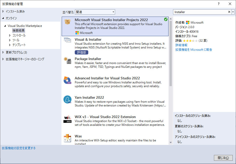

                                #1337
                                yokomichi
                                Keymaster
                                  VisualStudio2022 (2017も同様) で開く場合は2015のようにinstallerProjectをインストールする必要があります。
                                  VisualStudioのメニュー [拡張機能] – [拡張機能の管理]からオンラインを開き、Installerと検索窓に打ち込むと
                                  Microsoft Visual Studio Installer Project 2022が出てきますのでインストールしてみてください。
                                  (icAPI_Sample_CS_Setup(非互換)は解消すると思います。)

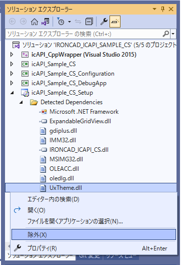

                                  https://ironcad.fun/download/ms_vs2015_community_install/ms_vs2015_community_install_package1/
                                  インストールしビルドするとエラーするかと思います。
                                  こちらはicAPI_Sample_CS_SetupからUxTheme.dllを除外するとエラーが解消します。
