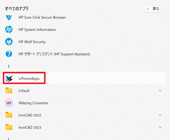

          もしIRONCADをアンインストール・インストールされたときは
          アドインメニューからも表示が消えてしまいます。
          その際は、WindowsのスタートメニューのicPowerAppsを起動して
          Settingsで表示されたIRONCADのチェックボックスにチェックを入れると
          アドインメニューへicPowerAppsが表示されるようになります。
          ご参考ください。
