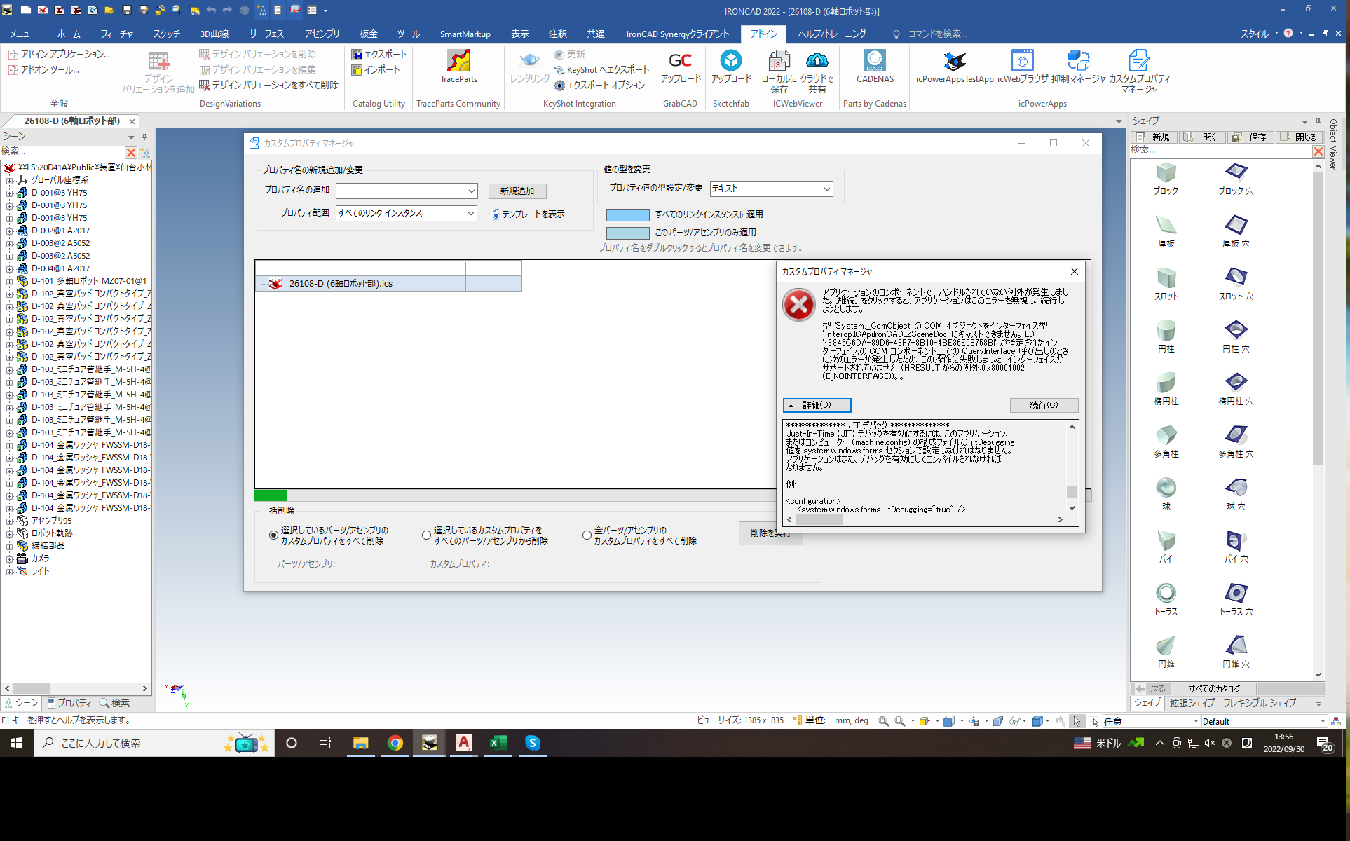

            カスタムプロパティに関しての一括操作が目当てでしたが、添付した写真のようにエラーが出てしまいます。
            考えられる原因などありますでしょうか?
            WebView2はインストール済み、Microsoft Visual Studio 2015 Installer Projectsは見当たらなかったため、2022の方をインストールしております。

              データ依存の可能性がありますので、
              ・まずは空のシーンファイルに何か適当なブロック(パーツ)を追加
              ・ファイル保存してicPowerAppsのカスタムプロパティの入力動作を確認
              で環境に問題がないか確認していただいてよいでしょうか?
              環境に問題がない場合、元のファイルから提供できるデータであればご提供いただけないでしょうか?
              https://ironcad.fun/file-upload/
              お手数おかけします。
              以上、よろしくお願いいたします。

                するとやはり↑で上げたような画面になってエラーになります。

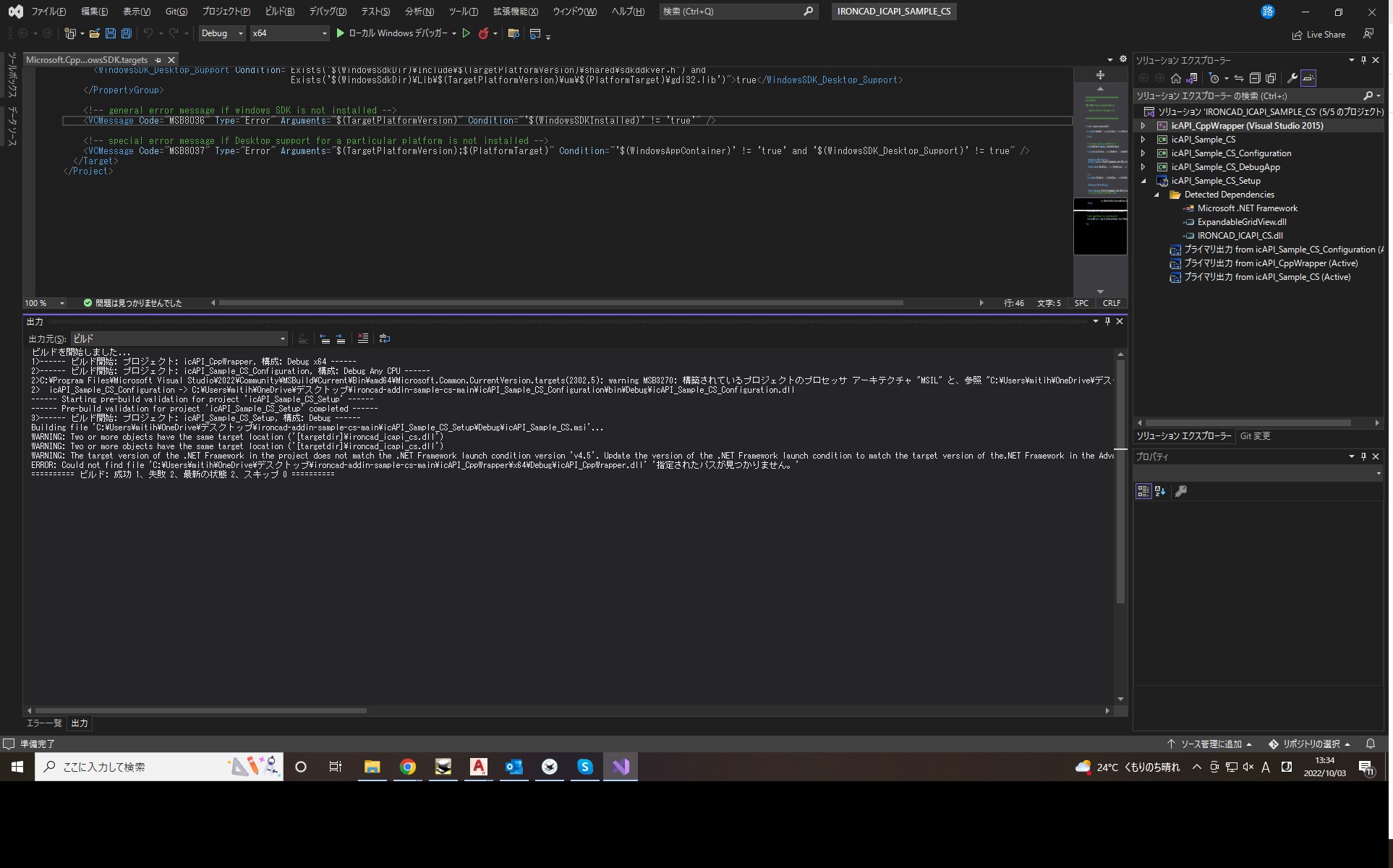

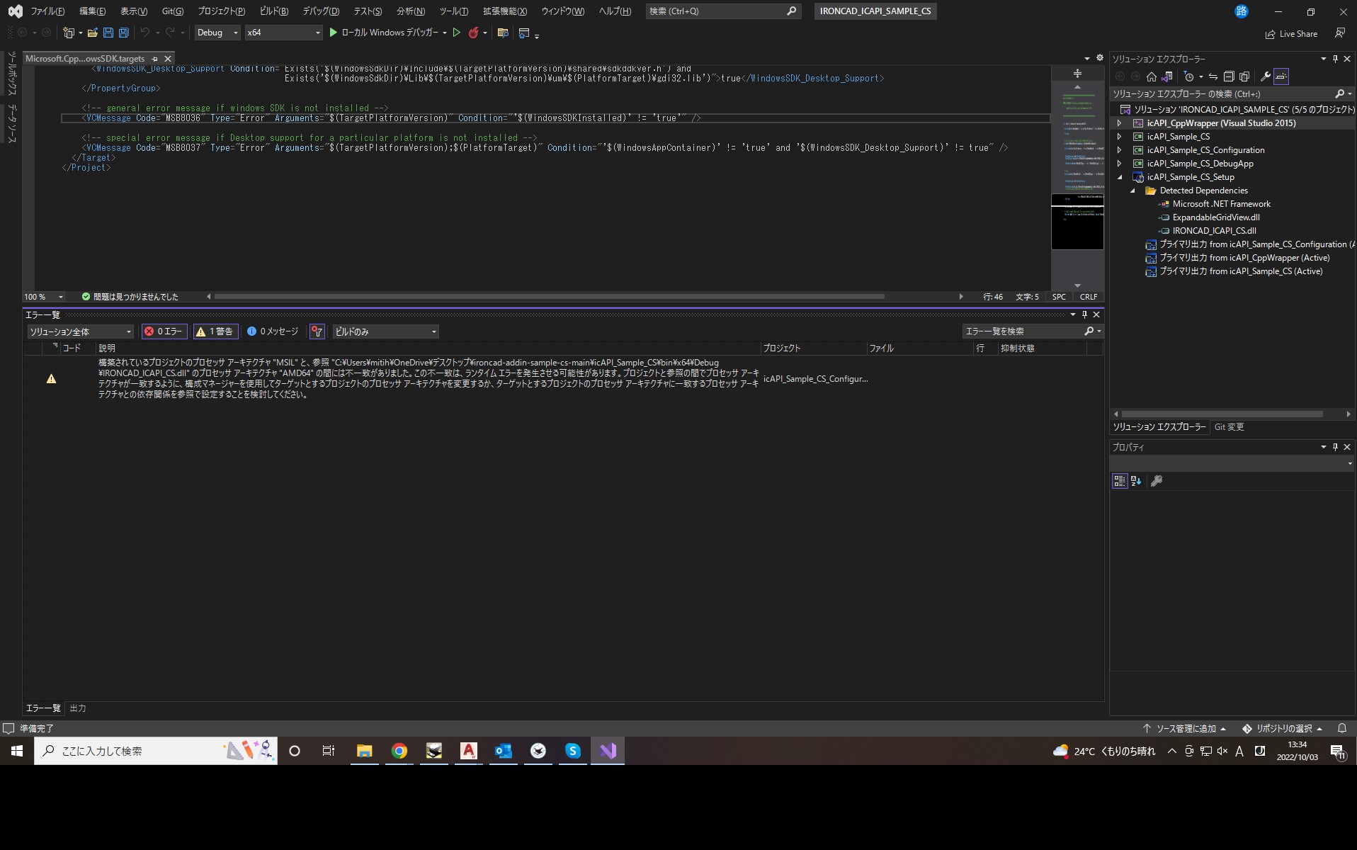

                よくよく調べてみたところ、「Microsoft Visual Studio 2015」を使用しての設定がうまくいってないように思えます。
                Microsoft Visual Studio 2015がダウンロードできないため、Microsoft Visual Studio 2022でやろうとしているのですが、その辺りも問題でしょうか。
                #1222
                mithi
                Participant
                  ↑のエラー画面も添付します。
                  IRONCAD_ICAPI_SAMPLE_CS.slnのファイルをVisual Studio2022を使用してビルドした際に出るエラーとなっております。
